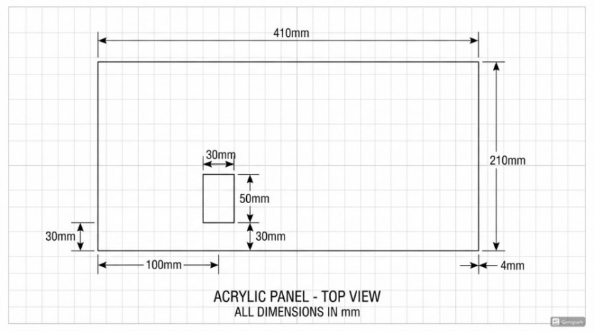

투명 아크릴 1개도 가능한지 문의드리며 재단은 아래와 같습니다.
가로(폭): 410mm (41cm)
세로(높이): 210mm (21cm)
두께: 4mm
직사각형 구멍
크기: 30mm(가로) × 50mm(세로)
위치: 왼쪽 가장자리에서 100mm, 아래쪽 가장자리에서 30mm
이미지는 파일 첨부 드립니다.

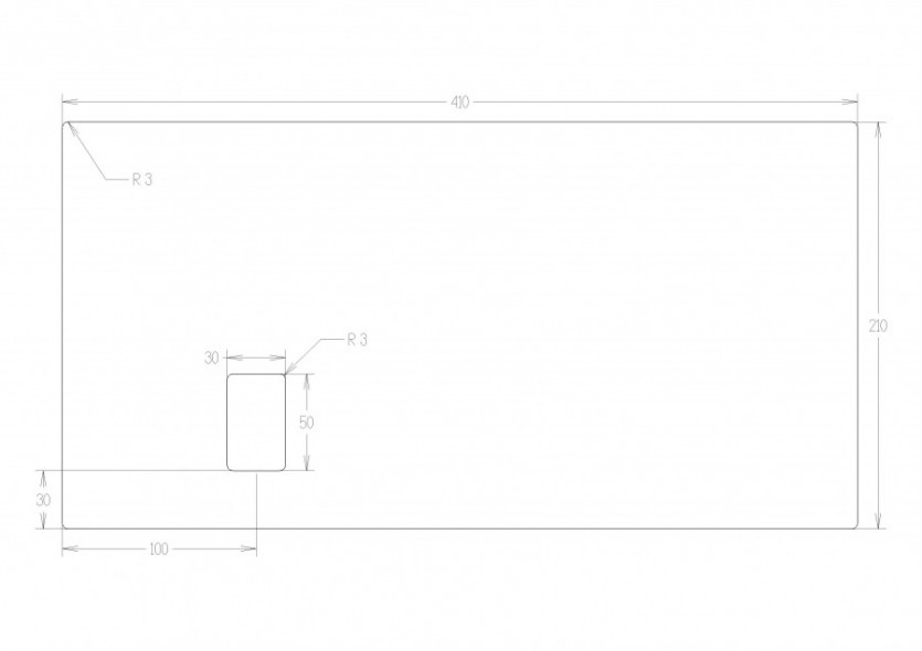

본문에 도면 첨부하였습니다.
내외각 날카로움과 크랙방지를 위해 R3 으로 둥글게 처리하였습니다.
필요치 않으면 알려주시구요.
사각 구멍 위치의 치수 표시가 맞는지 확인 부탁드립니다.
특히 100mm 부분의 치수 표기가 사각구멍의 중앙에 있습니다. 설계는 그대로 하였습니다.
댓글 주시면 작업진행하겠습니다.

네 말씀주신 대로 진행해주시면 됩니다!
모서리 날카로운 부분까지 까지 신경써 주셔서 감사합니다!
