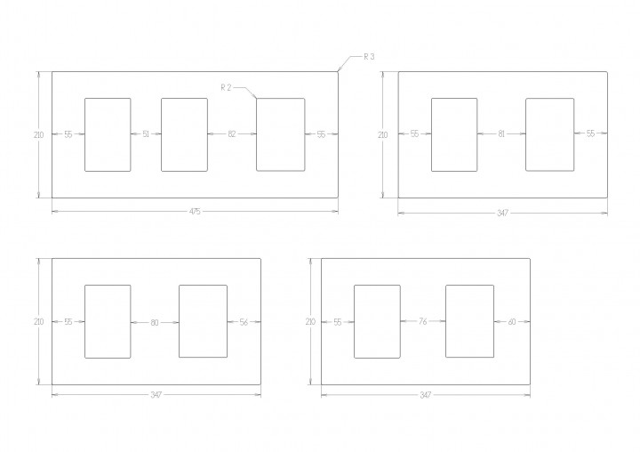

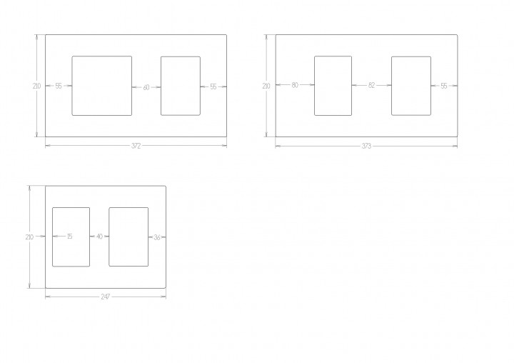

용도는 전기 스위치/ 난방 온도조절기 커버입니다. 총 7개입니다. pdf화일로 규격을 보냅니다
아크릴은 투명입니다
아크릴 두께를 알려주시구요.
내각은 반드시 둥글게 처리를 해야 크랙이 생기지 않습니다. 외각도 R를 주면 좋구요.
R값을 알려주시면 감사하겠습니다.
재준아범님의 댓글
no_profile 재준아범쪽지보내기 메일보내기 자기소개 아이디로 검색 전체게시물 작성일
아크릴 3T입니다
 A와 B형은 내각은 없습니다 . 단지 C형 제품은 줄이 있어 측정해보니 간격이  3mm로  내경 3mm 사각형에서 90도로 생각됩니다.  외각은 전체 3mm 정사각형에서 라운드를 만들면 되겠습니다.
내각이 없다는 것이 어떤 의미인지요?
사각 구멍의 네 귀퉁이가 모두 내각입니다.
아크릴 투명 3T 레이저 커팅시 견적은 89000원입니다. (배송비 제외)
주문하시면 도면 올리고 문자드리겠습니다.
장승희님의 댓글의 댓글
장승희이름으로 검색 작성일
예 A와 B는 파나소닉 기성 스위치로 라운드가 미세합니다.  외부 크기는 자료보다 2mm 크며, 2mm를 이용하여 끼우는 형태로 만드는 것입니다.
그리고 N05 B와 C의 간격은 60입니다. 58,56을 삭제하지 못하였네요
장승희님의 댓글
장승희이름으로 검색 작성일
배송비를 포함하면 얼마가 되나요?
본문 링크의 견적결제하기 상품에서 주문 시 자동 3000원 합산됩니다.
장승희님의 댓글
장승희이름으로 검색 작성일
주문하겠습니다
주문 결제 진행하시면 확인용 도면 올리고 문자드리겠습니다.
장승희님의 댓글
장승희이름으로 검색 작성일
이체하였습니다
본문에 도면첨부하였습니다.
사각 타공의 모든 내각은 R2로 외각 모서리는 R3으로 둥글게 처리하였습니다.
최근 파나소닉 스위치류들을 찾아보니 모서리 약 1~1.5 R 정도로 나오구요.
원 크기보다 크게 하셨다 하니 R2 로 라운딩 주어도 무리 없을 것 같습니다.
몇군데 치수 잘못 기입한 부분도 있으니 치수 잘 확인 해 보시고 댓글 주시면 작업진행하겠습니다.
금일은 늦어 내일 배송가능합니다.
장승희님의 댓글의 댓글
장승희이름으로 검색 작성일
그대로 진행 주시면 되겠습니다. 더욱기 파라소닉 스위치 라운드까지 확인하면서 캐드 작업해 주셔서 고맙고 감사합니다
