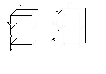

예전에 조립식 테이블을 문의 했엇는데요 ㅋ 가방을 인제서야 구입하게되서
정확한 사이즈가 나왔습니다 -0-;ㅋ
개별주문을 어디서 해야하는지 몰라서요..ㅋ 여기가 맞는지..-ㅅ-;;ㅋ
400mm 6120
310mm 5148
300mm 6720
150mm 2280
3t  4 2000
4t  8 5200
고무발  4 360
망치  1200
29028
제가 내본 견적인데요.. 생각보다 많이나왔더군요..-ㅅ-;;
미니스튜디오 400mm 짜리보다 더나온듯..;;
사진첨부에 왼쪽모형이고요. 부품맞는지 확인해주시면 감사하겟습니다 -0-;

아, 근데 중간에 있는 가로세로 파이프를 하나 빼서 젤윗가로세로와 다리위 가로세로만 있어도 충분히 안흔들릴까요?; 분해했을때 크기가 약 400mm이하여야하기때문에 300mm두개를 그냥 직선으로 연결하는식으로 되야할텐데..-0-;ㅋ

아..-ㅅ-;; 파이프 두께를... 안썻군요;; 12mm짜리고요 내부싸이즈 기준이에요ㅋ
바닥클립은 안쓰고 중간 가로세로 파이프들은 흔들리지 않게 고정해주는 역활
정도입니다ㅋ
가로파이프 400mm 6개
세로파이프 310mm 6개
기둥파이프 300mm 8개
다리파이프 150mm 4개
3T 4개
4T 8개
고무발 4개
고무망치 1개
12mm짜리로 견적 부탁드립니다 ㅋ
설계하신 크기가 바깥 사이즈인지 안쪽 사이즈인지 잘 생각하셔서 다시 한번 글이나 전화 주세요. 정확한 치수를 계산해서 견적낸 다음 개별주문 카테고리에 성함으로 상품 올리겠습니다. 15mm파이프인지 12mm 인지도 가르쳐 주시구요. 바닥클립은 일반 선반일 경우 필요한 개수구요. 몇개 필요하신지 리플 부탁합니다.
길이 수량
가로파이프 400mm 6개
세로파이프 310mm 6개
기둥파이프 300mm 8개
다리파이프 150mm 4개
3T 4개
4T 8개
바닥클립 12개
고무발 4개
정확하게는 위와 같이 나오구요.
주의하셔야 할 것은 파이프의 길이만으로 계산시는 안쪽의 크기가
400  X 310이 되구요.
바깥의 크기는 파이프의 굵기를 합한 크기만큼 커집니다.
15mm 파이프로 하실경우 바깥크기는
430 X 340이 된다고 봐야되겠죠?
