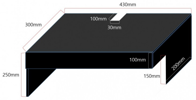

아크릴스모그 3T로 첨부와 같이 각 파츠 재단하여 접착 조립하려고 합니다.
재단 가능한지 궁금하고 금액이 어느정도 될까요?

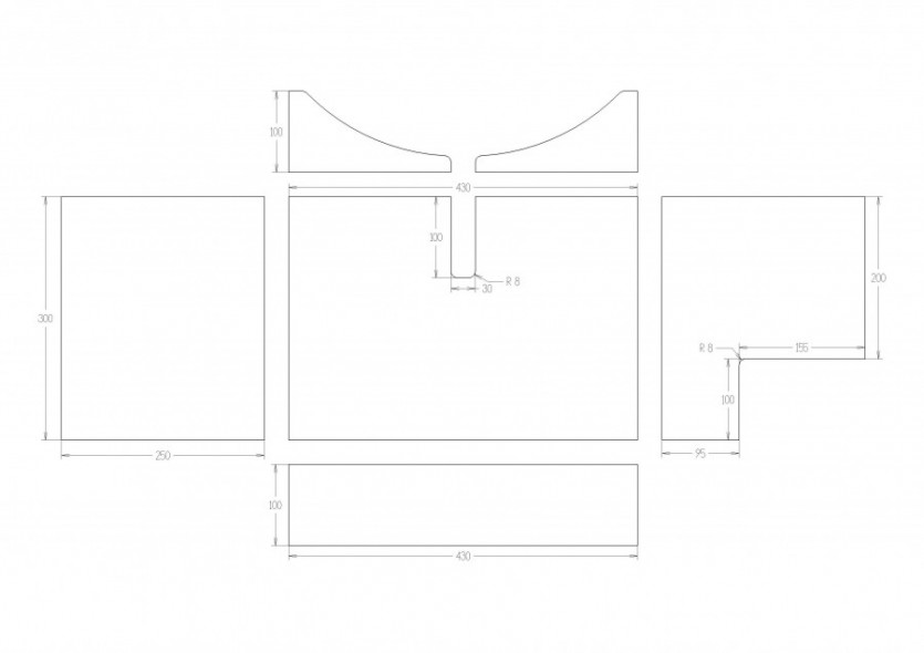

본문에 도면 첨부하였습니다.
주신 이미지와 같은 형태로 조립 가능하게 하였고 뒷부분은 보이질 않아 보강 가능한 파트를 추가하였습니다.
내각은 크랙 방지를 위해서 둥글게 처리하였습니다.
주신 이미지 처럼 아귀가 맞추어지게 하였습니다.
뒷판은 둘로 나뉘어져 있는데 앞판 처럼 한판으로 하는 것이 쳐지지 않습니다.
한판으로 해도 된다면 알려주시거나 홈이 어떤 용도인지 알려주시며 반영하여 다시 설계해 드리겠습니다.

설비 보호를 위한 형태로 가운데 홈으로 커넥터 연결부위가 나와야 하는 부분입니다.
뒷쪽 보강파트는 생각을 안했던 부분인데 필요하다면 만들어주신 형태로는 설비에 간섭이 있을것 같아
10~20mm x 200mm 사이즈로 양쪽으로 보강해도 좋을것 같습니다.

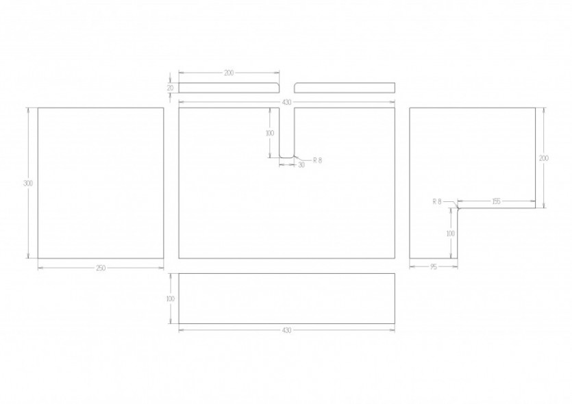

나머지 부분은 그대로 진행해주시면 될것 같습니다.
수정 도면 첨부하였습니다. 확인 부탁드립니다.
마나아라하님의 댓글의 댓글
no_profile 마나아라하쪽지보내기 메일보내기 자기소개 아이디로 검색 전체게시물 작성일
확인했습니다. 진행해주세요.
