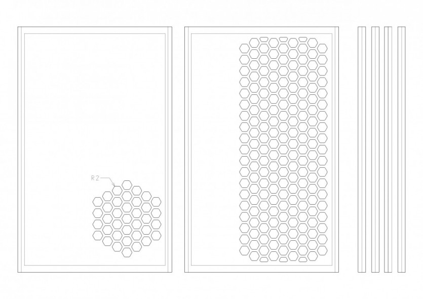

첫번째 사진처럼 PC 케이스 사이드 패널을 제작 하려합니다.
사진에는 원 두개를 뚫었지만 저는 오른쪽 하단에 육각형 타공 하려합니다.
2T 한장에 육각형 타공이 그림처럼 들어갔으면 좋겠습니다.
그리고
아크릴에 까맣게 색을 추가하려는데 ppt 4페이지 처럼 2T 까만색 1T 순서로 붙이고 싶습니다.
까만색이 추가 안된다면 그냥 9mm 표시선만 만들어주시면 마스킹 테이프로 붙이고 락카칠해보려합니다.
2T 2장 1T 10mm 길쭉한거 4개 한세트로 총 2세트 제작하고 싶습니다.

2T 두장 중 한판은 우하단 육각타공이고 한판은 하단 전체 육각타공이 맞는지요?
아크릴 투명 2T 328*206 4장
투명 1.3T 328*10 8장 (아크릴은 1.3T가 가장 얇은 판입니다.)
이상 내용이 맞다면 71900원입니다. (배송비 제외)
주문하시면 실제 커팅될 도면 올리고 문자드리겠습니다.
*아크릴 간 접착을 하게 되면 깨끗하게 붙이기 힘듭니다. 락카칠이나 뒷면에 전기테입으로 붙이는 것이 좋을 듯 합니다.

그리고 도면에서 표시하긴 했는데 2T에 위 아래 5mm 와 1T 중앙에 실선을 넣었는데 이것도 레이저로 표시 가능한가요?
네 가능합니다.

네 그럼 제작하겠습니다. 1.3T는 상관없는데 2T는 뒤쪽에 5mm실선과 9mm 실선 부탁드립니다.

본문에 도면첨부하였습니다.
마킹은 뒷쪽에 하기 때문에 이미지는 역상으로 되어있습니다.
육각타공을 그대로 하면 각진 부분에 크랙이 발생하기때문에 R2로 약간 둥글게 처리하였습니다.
얇은 선들은 마킹이 될 선들입니다.
확인해 보시고 댓글 주시면 작업진행하겠습니다.

네 맞습니다 이대로 작업부탁드립니다.
