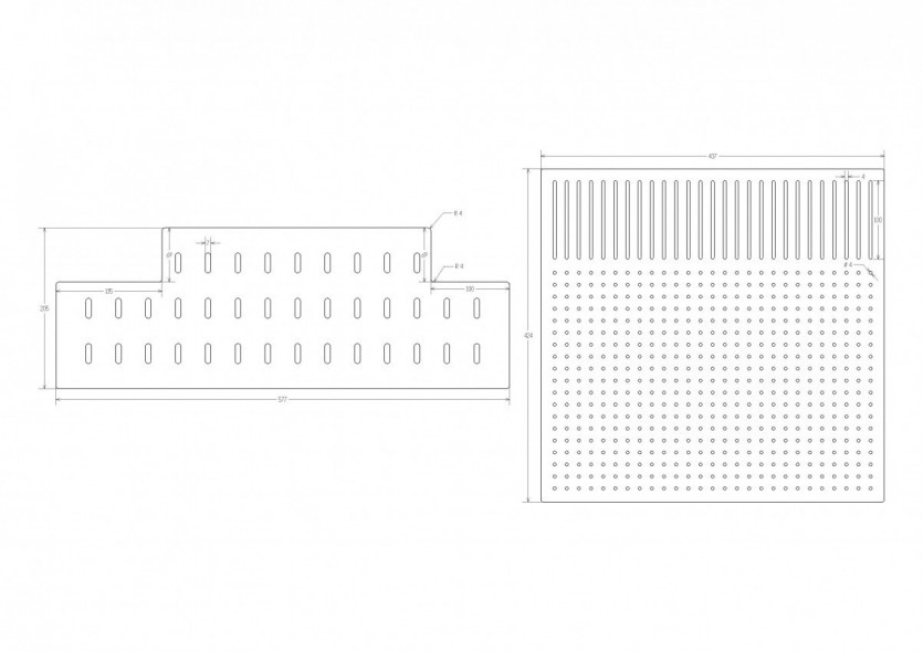

다이포 휴가 기간 중 주문했던 2건 취소하고 아래 내역 추가하여 주문하려고 합니다.

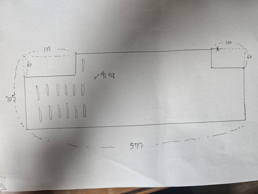

첫 번째 사진의 경우 절삭된 부분 포함하여 전체 라운딩은 모두 4로 요청드립니다.
세로 타공, 지름 7mm / 두께 5mm / 투명 / 뚜껑용 / 라운딩 4입니다. (길이 577 높이 205)

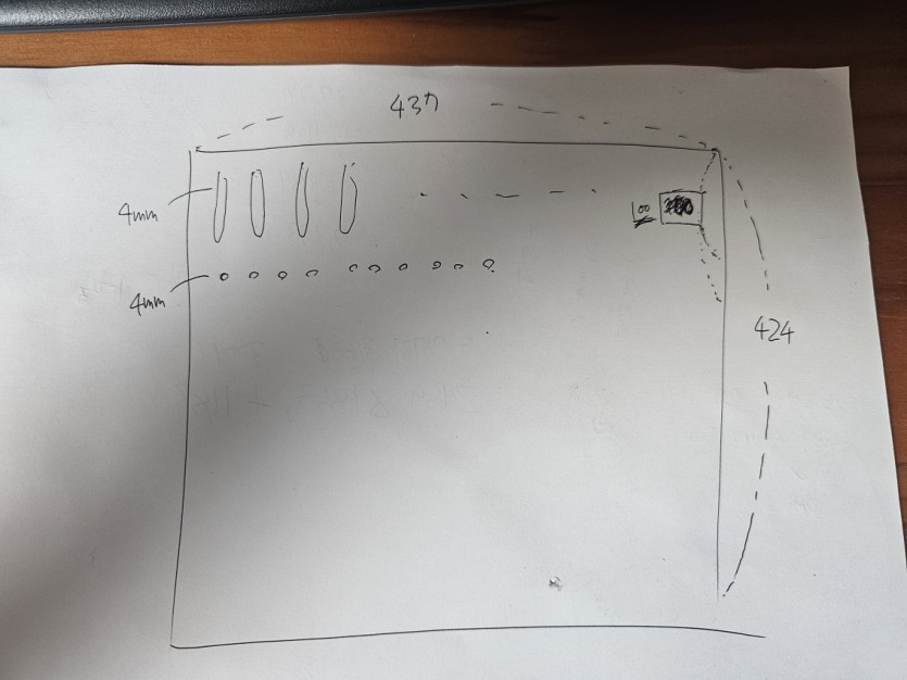

두 번째 사진의 경우 물순환을 위해 상단부 100mm 정도는 물순환을 위해 세로 타공으로(실제 타공된 세로 길이가 100mm면 좋겠습니다.) 나머지는 원형 타공으로 요청 드리고자 하는 건입니다.
세로 원형, 둘 다 지름은 4mm / 두께 5mm / 투명 / 라운딩 3 입니다. (길이 437 높이 424)
이외 타공 위치나 길이는 평소처럼 사장님께서 적절한 위치에 해주시면 감사하겠습니다.

2. 사진에 적어둔 좌상단, 우상단 커팅 길이 같은 건 주문창에서 별도로 입력할 필요 없는지요?

주문하시면 도면 올리고 문자드리겠습니다.

본문에 도면 첨부하였습니다.

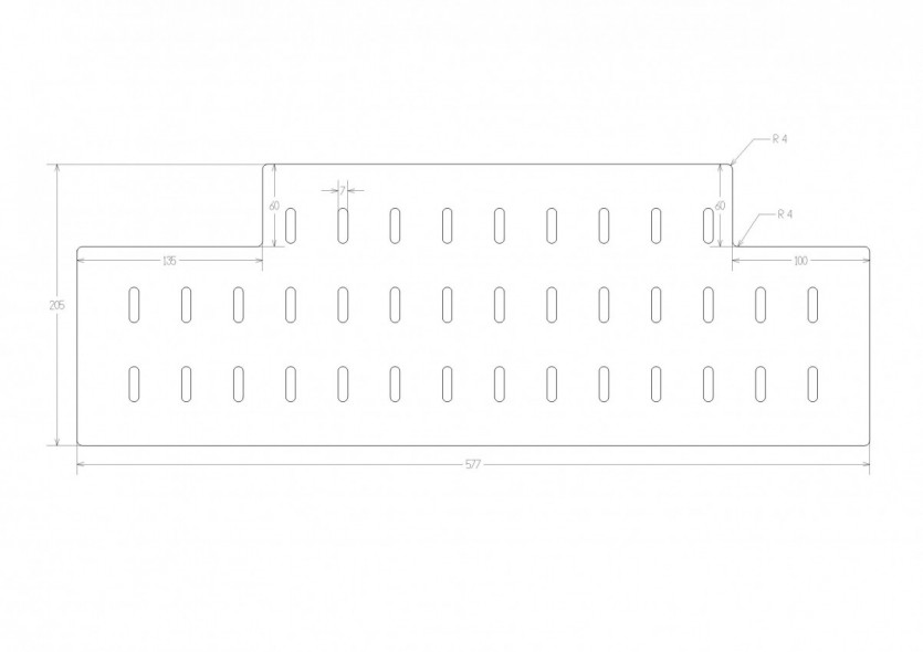

좌측 도면 중 69로 표시된 부분 60입니다. 제가 숫자로 좀 이상하게 적었네요. 이외 우측 포함하여 문제 없습니다. 69mm만 60mm로 변경하여, 추가로 주문한 뚜껑 걸이 4개 포함하여 (총 8개) 제작 및 배송 진행 부탁드리겠습니다. 감사합니다.
좌측도면 수정하여 다시 올렸습니다.
확인 부탁드립니다.

확인 완료했습니다. 진행 부탁드리겠습니다.
