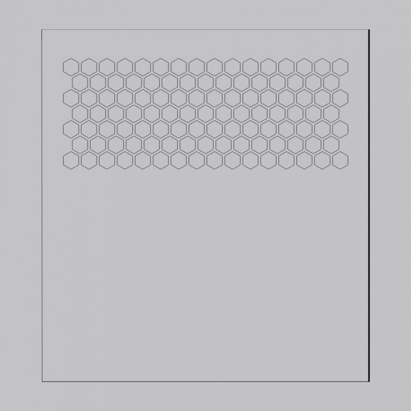

투명 아크릴 3T 가공 견적 문의 드립니다.
개요 : 가로 15 세로 15 인 육각형-2을 가로 16개 세로 7개의 개수로 위에서 50 왼쪽에서 30 떨어진 지점에 타공
가로, 세로 : 15,15
가로개수,새로개수 : 16,7
형태 : 육각형-2
간격 : 5, 5
배열 : 교차형
라운딩 : 0
위치 : 좌상 50, 30
고유번호 : 1번
판두께 : 3T
수량 : 1개
판 전체 사이즈를 알려주시면 감사하겠습니다.

가로377 x 세로 400 입니다.
아크릴 투명 3T 레이저 커팅시 견적은 35200원입니다. 5T로 변경시 50700원입니다.
약한 구조상 5T를 추천드립니다.

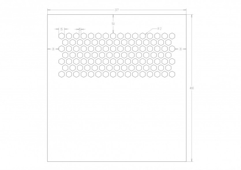

주문 했습니다. 3T로 구멍타공은 안해주셔도 됩니다
본문에 도면 첨부하였습니다.
육각 타공의 모서리는 크랙 방지를 위히 R2로 아주 작게 라운딩 처리하였습니다.

맞습니다. 이대로 만들어주시면 감사하겠습니다.
