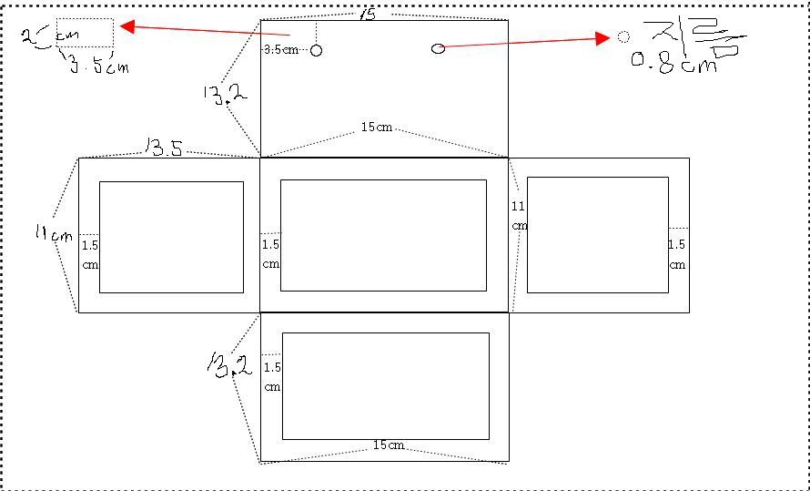

[¾ÆÅ©¸±] cm·Î °è»êÇߴµ¥¿ä^^ mm´Â ¾Ë¾Æ¼­ °è»êÇØÁֽô°ÅÁÒ? ¤¾¤¾¤¾¾ÆÅ©¸±ÆÇ 3T·ÎÁ¦ÀÛÀ» ÇϰԵɲ¨±¸¿ä ^^Á÷»ç°¢Çü¾È¿¡ ¶Ç´Ù¸¥ Á÷»ç°¢ÇüÀº À߶󳻴ºκÐÀ̶ó°í º¸½Ã¸éµË´Ï´Ù^^¿ø·¡Á÷»ç°¢Çü¿¡¼­ 1.5cm ¾ÈÀ¸·Î µé¾î°¡¼­ ±×ºÎºÐ¡¦
¿ø·¡Á÷»ç°¢Çü¿¡¼­ 1.5cm ¾ÈÀ¸·Î µé¾î°¡¼­ ±×ºÎºÐ¸¸Å­ À߸£¸éµË´Ï´Ù^^
±×¸®°í ÇÑÂÊ ¸é¿¡¼­ ¿ø¸ð¾ç 2°³°¡ ¶Õ¾îÁ®¾ßÇϴµ¥ ¿ÞÂÊ ½Ç¼±ºÎºÐ cm¸¸Å­
¿¡¼­ ¿À¸¥ÂÊ¹Ø Á÷°¢Áß½ÉÀ¸·Î ¿øÁö¸§0.8cm ¿ø¶Õ¾îÁÖ½Ã¸é µÇ¿ë ¤¾¤¾¤¾
±×¸®°í µüºÁ¼­ ¾Æ´ÑºÎºÐÀº ¿Ã¹Ù¸£°Ô ¾Ë¼öÀÖµµ·Ï ÁöÀûÇØÁֽñ¸¿ë ¤¾¤¾¤¾

ÁÖ¹®¹æ½ÄÀº Á÷»ç°¢Çü ±âÁØÀ¸·Î ÇØ´ç »óǰ¿¡¼­ °¢°¢ Ä¡¼ö¿Í ¼ö·® ³Ö¾î¼­ ÁÖ¹®ÇϽðí cnc°¡°øºñ´Â µû·Î °ßÀû ³» µå¸®¸é ¾Æ·¡ ¸µÅ© »óǰ¿¡¼­ °áÁ¦ÇÏ½Ã¸é µË´Ï´Ù.
http://www.diyfor.co.kr/?doc=cart/item.php&it_id=1134192713
µµ¸é¿¡ º¸´Ï µÎ²² °è»ê¿¡ Âø¿À°¡ ÀÖÀ¸½Å °Í °°½À´Ï´Ù.
»óÀÚ·Î Á¶¸³ÇϽ÷Á¸é ¾ÕµÚÆÇÀ̳ª ¾ç¿·ÆÇ Áß ÇÑÁ¾·ù´Â 6mm ÀÛ°Ô ÇÏ¼Å¾ß ¾Æ±Í°¡ ¸Â½À´Ï´Ù. ÀüüÀûÀ¸·Î ´Ù½Ã °è»êÇØ º¸¼Å¾ß ÇÒ µí Çϱ¸¿ä.
cnc °¡°øºñ´Â ´Ù½Ã ¼³°èÇϽøé Á¤È®È÷ ¾Ë·Á µå¸®±¸¿ä.
´ë·« 16000¿ø ÀÌÇÏ ³ª¿Ã °Í °°½À´Ï´Ù.
