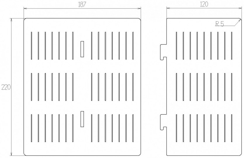

다이포님의 댓글 쪽지보내기 메일보내기 자기소개 아이디로 검색 전체게시물쪽지보내기 메일보내기 자기소개 아이디로 검색 전체게시물 작성일 19-06-03 16:50 도면으로 보시면 훨씬 이해가 쉬울겁니다. 클릭하시면 크게 보실 수 있습니다. 끼위서 아래로 쏙 내리면 고정이 됩니다. 다만 사용시 끼운 상태에서 좌우로 확 꺾으시면 안됩니다. 지랫대 원리로 홈에 크랙이 가거나 돌출부가 부러질 수 있습니다. 그것만 주의하시면 됩니다. 치수 잘 확인해 보시고 가부 댓글 달아주세요. 도면으로 보시면 훨씬 이해가 쉬울겁니다. 클릭하시면 크게 보실 수 있습니다. <div>끼위서 아래로 쏙 내리면 고정이 됩니다.</div> <div>다만 사용시 끼운 상태에서 좌우로 확 꺾으시면 안됩니다. 지랫대 원리로 홈에 크랙이 가거나 돌출부가 부러질 수 있습니다. 그것만 주의하시면 됩니다.</div> <div><br /></div> <div>치수 잘 확인해 보시고 가부 댓글 달아주세요.</div> <div><br /></div> 댓글 옵션 답변
한진희님의 댓글 한진희이름으로 검색이름으로 검색 작성일 19-06-03 16:59 굿입니다. 제작해주세요^^ 스모그 5t 홀크기? 1mm 굿입니다. 제작해주세요^^ 스모그 5t 홀크기? 1mm 댓글 옵션 답변
다이포님의 댓글의 댓글 쪽지보내기 메일보내기 자기소개 아이디로 검색 전체게시물쪽지보내기 메일보내기 자기소개 아이디로 검색 전체게시물 작성일 19-06-03 16:59 네 5T 기준 설계구요 홀 가로크기 1mm 입니다. 오늘은 마감이라 내일 배송출발하겠습니다. 네 5T 기준 설계구요 홀 가로크기 1mm 입니다. 오늘은 마감이라 내일 배송출발하겠습니다. 댓글 옵션 답변

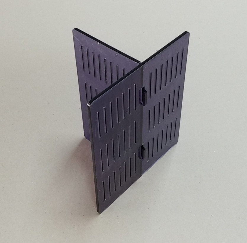

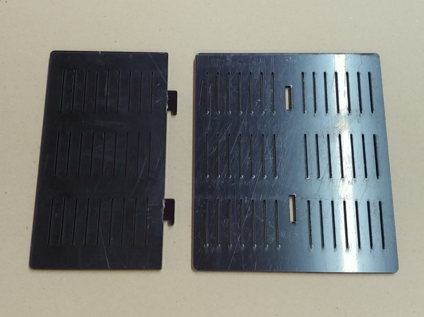

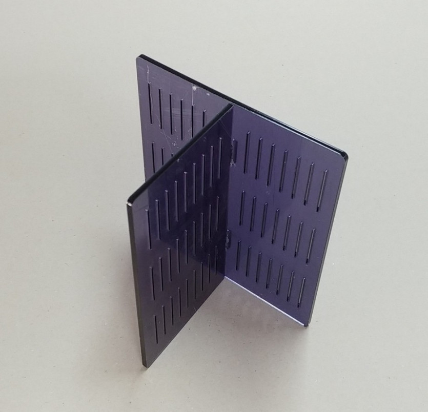

다이포님의 댓글 쪽지보내기 메일보내기 자기소개 아이디로 검색 전체게시물쪽지보내기 메일보내기 자기소개 아이디로 검색 전체게시물 작성일 19-06-04 14:13 본문에 완성 이미지 올렸습니다. 큰판은 상하가 바뀌면 안됩니다. 조립전 맞춰보고 끼우시기 바랍니다. 본문에 완성 이미지 올렸습니다. <div><br /></div> <div>큰판은 상하가 바뀌면 안됩니다. 조립전 맞춰보고 끼우시기 바랍니다.</div> 댓글 옵션 답변
