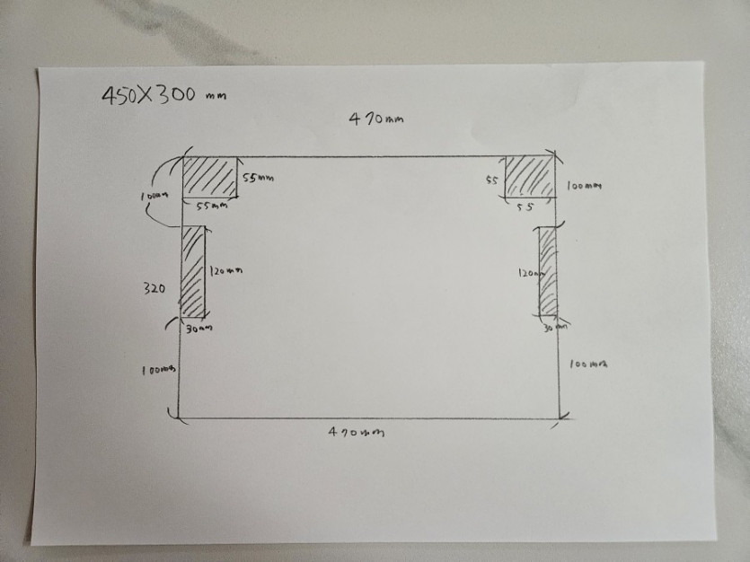

안녕하세요 어항 수조 뚜껑 견적문의 드립니다.
두께는 T5 로 부탁드리고
그림 실력조차 없어 간단하게 도면그려 올렸습니다...
잘라낼 부분은 빗금 처리했고 글 올리다보니 각진 부분도 라운딩 처리 되는것 알고 그것도 부탁드리고.

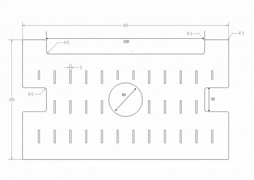

밑에 다른 도면 보고 타공도 비슷하게 해주셨으면 합니다!

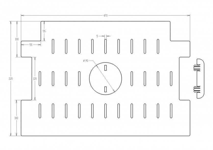

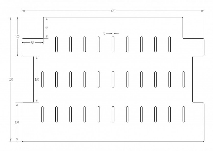

본문에 도면 첨부하였습니다.
치수 확인해 보시고 댓글 주시면 작업진행하겠습니다.
내외각 모서리는 R3으로 둥글게 처리하였습니다.

감사합니다 그런데 2번째 도면처럼 가운데 큰 구멍도 부탁드려도될까요?

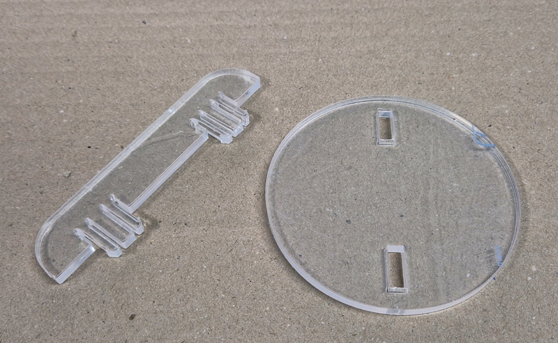

구멍 추가하였고 손잡이도 추가해 드렸습니다.
끼워서 쓰시면 됩니다.

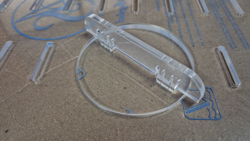

너무좋네요! 요구사항을 넘어서 더 좋아졌네요 이렇게 해주세요!
결과물 이미지도 올렸습니다. 조립시 참고하세요.
