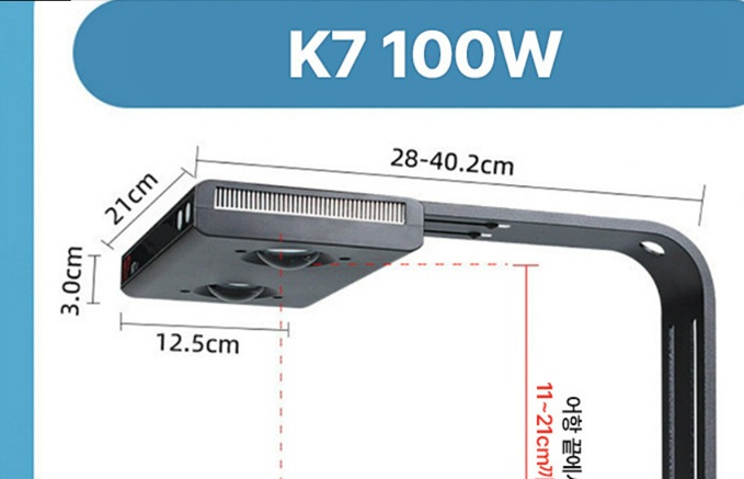

안녕하세요 등갓을 만들고 싶은데
해당 조명의 사이즈가 사진처럼 되어있는데 어떻게 주문하면 될까요?
로고도 K7 v4 이런식으로 만들고 싶습니다.

안녕하세요 제가 궁금한건 조명 가로 사이즈가 210mm면 등갓의 가로사이즈도 210mm로 적으면 되는건가요 아니면 만약 아크릴 두께가 2t라고 하면 양쪽 붙이는 사이즈를 생각해서 214mm로 적어야 하는건가요?
상품설명의 등갓 도면을 잘 보시고 어떻게 조립되는지를 먼저 이해하셔야 합니다.
판들이 어떻게 물리는지를 먼저 잘 살펴보셔야 합니다.
이미 조립도도 첨부되어 있습니다.
내부 가로길이가 100이라면 가로에는 판 두께 양쪽으로 빼야 하니 6을 뺀 94가 되겠지요.
세로는 물리는 형상에 따라 치수 안 빼도 됩니다.
또한 오차 가만하여 꽉 끼어 안 들어갈 수 있으니 여유도 두셔야 합니다.
상품 옵션의 입력란은 등갓도 등의 크기도 아닙니다.
조립해야 할 판 기준 크기입니다.
상품 설명의 도면에 입력하셔야 할 가로 세로 높이 A, B 모두 나와있습니다.
등갓에 따라 간섭이 생기는 곳이 다 다르기 때문에 등을 가지고 계신 분이 판단하셔야 할 문제라서요.
이런 것들 가만하여 주문하시는 분이 숙고하셔서 주문하셔야 합니다.
