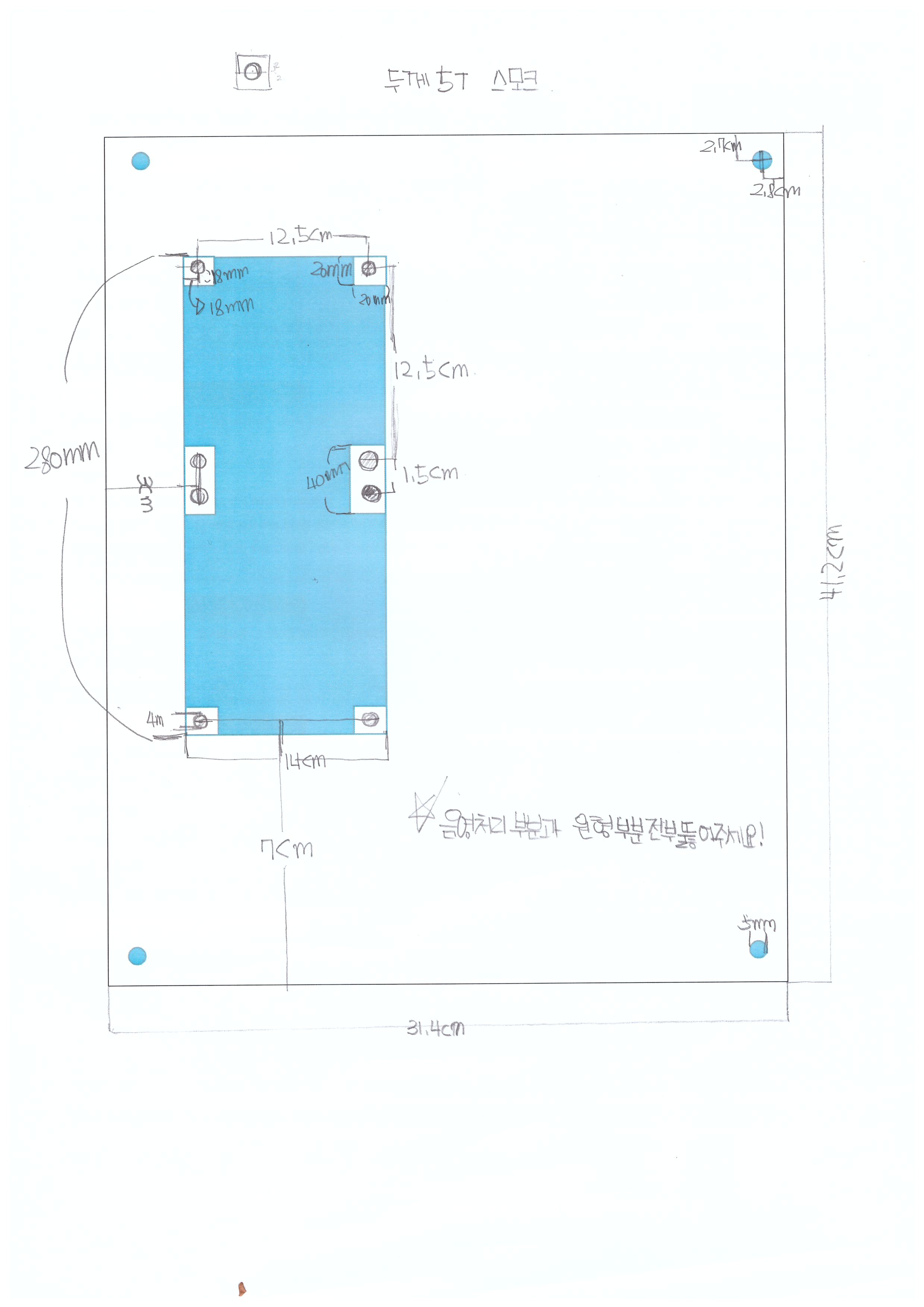

¹®Àdz»¿ë: ¼ÕÀ¸·Î ±×¸°°Å¶ó ¹«Ã´ Á¶¾ÇÇϳ׿ä ;; 5T ½º¸ð±× ¾ÆÅ©¸±·Î ·¹ÀÌÀú Á¦ÀÛ Èñ¸ÁÇÕ´Ï´Ù.
2016-03-15 (È­) 18:20
Àüü°ßÀûÀº 35000¿øÀÔ´Ï´Ù.
2016-03-15 (È­) 18:53
³»ºÎ À½¿µÃ³¸®µÈ Á÷»ç°¢ÇüÀÇ ¼¼·Î ±æÀÌ¿Í ³»ºÎ 4mm ±¸¸ÛÀÇ À§Ä¡ ±×¸®°í ±× ±¸¸ÛÁÖÀ§ÀÇ »ç°¢ÇüÀÇ Å©±â¸¦ 5mm ±¸¸ÛÀÇ À§Ä¡¸¦ Ç¥ÇöÇÑ °Í ó·³ Ç¥±âÇØ Áֽñâ¹Ù¶ø´Ï´Ù. ±ÍÅüÀÌ 4°³Áß Çϳª¸¸ Ç¥±âÇØ ÁÖ½Ã¸é µË´Ï´Ù.
Äí¸¶Äí¸¶ 2016-03-15 (È­) 18:57
»ç°¢ÇüÀÇ Å©±â´Â... ¸ð¼­¸® 4°³´Â °¡·Î ¼¼·Î 20mm Á߾ӺκÐÀº 40mm ¿¡ Ȧ ¼¾Åͳ¢¸®ÀÇ °£°ÝÀÌ 15mm ·Î
ºÎʵ右´Ï´Ù
2016-03-15 (È­) 19:01
À½¿µ Ã³¸® µÈ Å« Á÷»ç°¢ÇüÀÇ ¼¼·Î ±æÀ̵µ ´©¶ôµÇ¾î ÀÖ½À´Ï´Ù.
À¯ÃßÇØ¼­ Å©±â¸¦ ¾Ë¼ö´Â ÀÖ°ÚÁö¸¸ Ȥ½Ã ¸ð¸£´Ï±î¿ä.
Äí¸¶Äí¸¶ 2016-03-15 (È­) 19:04
³Ü ´Ù½Ã¿Ã¸±°Ô¿ä!
2016-03-15 (È­) 19:06
4mm ȦÀ» µÑ·¯½Î°í ÀÖ´Â 20mm¿Í 40mm »ç°¢Çü¿¡ ¶ó¿îµå¸¦ Á¶±Ý ÁÖ¸é ¿¹»Ü°Í °°³×¿ä.
±×·¸°Ô ÇÒ±î¿ä?
Äí¸¶Äí¸¶ 2016-03-15 (È­) 19:07
³Ü ! ±×·¸°Ô ºÎʵ右´Ï´Ù!
Äí¸¶Äí¸¶ 2016-03-15 (È­) 19:05
Ȥ½Ã ¿ÀÂ÷°¡ ÀÖÀ¸¸é Áý¿¡¼­ ÁÙ·Î »ì¦ °¥¾Æ¼­ ½áµµ µÇ°ÚÁö¿ä ?
2016-03-15 (È­) 19:08
¾à°£ÀÇ ¿ÀÂ÷´Â ÁÙ·Î °¥¸é µÇ±ä ÇÏÁö¸¸ ±×·±ÀÏÀÌ ¾ø°Ô Àß ÃøÁ¤ÇϽô°ÍÀÌ...
2016-03-15 (È­) 19:17
20mm »ç°¢Çü ¾È¿¡ 4mm ±¸¸ÛÀÇ À§Ä¡°¡ 18mm°¡ ¾Æ´Ñ °Í °°½À´Ï´Ù. È®Àιٶø´Ï´Ù.
Äí¸¶Äí¸¶ 2016-03-15 (È­) 19:51
16mm ÀÔ´Ï´Ù! À߸ø Àû¾î³ù³×¿ä ¤Ð
Äí¸¶Äí¸¶ 2016-03-15 (È­) 19:52
ÃøÁ¤Àº ±¸¸ÛÀÇ Á߽ɿ¡¼­ ¿Üº¯±îÁö ÀÔ´Ï´Ù. ¹Ù±ù ¸ð¼­¸®µµ ¸¶Âù°¡Áö±¸¿ä
2016-03-15 (È­) 19:57
ÃÖÁ¾µµ¸é Ä¡¼ö È®ÀÎ ºÎʵ右´Ï´Ù.
2016-03-15 (È­) 20:12

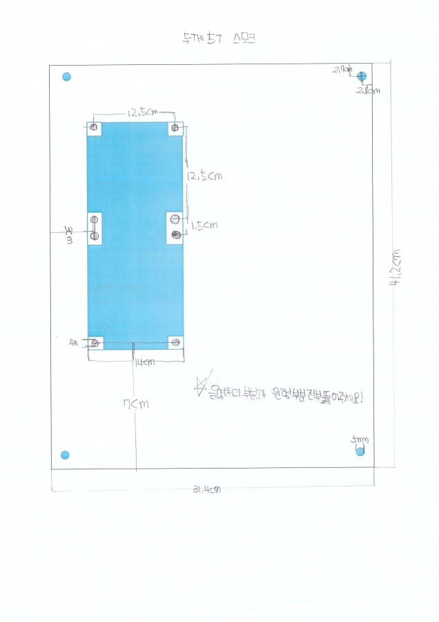

4mm Ȧ ºÎºÐ È®´ëÀÔ´Ï´Ù. È®Àιٶø´Ï´Ù.
Äí¸¶Äí¸¶ 2016-03-15 (È­) 20:30
³× ¸Â½À´Ï´Ù!
