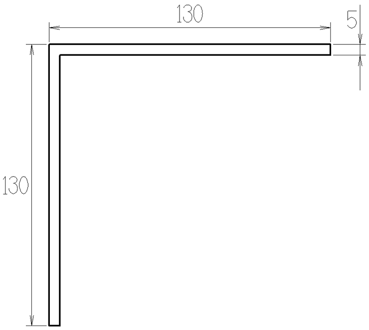

ÁÖ¹®ÇϽŠġ¼ö ÀÔ·ÂÀ¸·Î´Â ³ª¿Ã¼ö ¾ø´Â ÇüÅÂÀÔ´Ï´Ù¸¸ ÀÌ·± ÇüŰ¡ ¸Â´ÂÁö¿ä?
ÀÌÁ¤ÈÆ 2018-12-25 (È­) 19:35
0.5mm»çÀÌÁ ÇÒ·Á°í ÀÔ·ÂÇߴ´ë Àç´ÜÀ̺Ұ¡´ÉÇѰ¡¿ä?^^;
ÀÌÁ¤ÈÆ 2018-12-25 (È­) 19:37
¾ÆÅ©¸±ÆÇ Á¤°¡¿îµ¥¿¡ Á¤°¢ÇüÀ¸·Î Àç´Ü¹ÞÀ»·Á°í Àç´Ü¹®ÀÇ µå·È½À´Ï´Ù.40129
2018-12-25 (È­) 19:43
130 X 130 mm ¾ÆÅ©¸± Á¤°¡¿îµ¥¿¡ Á¤»ç°¢ÇüÀ» ¶ÕÀ¸½Å´Ù´Â ¸»¾¸ÀÎÁö¿ä?
±×·¸´Ù¸é °¡¿îµ¥ Á¤»ç°¢ÇüÀÇ °¡·Î¼¼·Î Å©±â´Â ¾ó¸¶ÀÎÁö¿ä?
ÀÌÁ¤ÈÆ 2018-12-25 (È­) 19:51
130¡¿130mmÁ¤»ç°¢ »çÀÌÁî¿¡
Ÿ°ø 125¡¿125mm Á¤»ç°¢ Ÿ°øÀ» ÇÒ·Á°í¿ä.
¾È»êÁ¤ÈÆ 2018-12-25 (È­) 19:53
0.5mmÆÄ¼Õ À§ÇèÀÌÀÖ´Ù¸é
130x130
Ÿ°ø 120¡¿120ºÎʵ右´Ï´Ù.
2018-12-25 (È­) 20:44

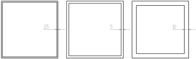

¾Æ¹«·¡µµ ´ÜÀ§¸¦ À߸ø ÀûÀ¸½Å°Í °°½À´Ï´Ù. 0.5mm °¡ ¾Æ´Ï¶ó 5mm °°½À´Ï´Ù¸¸
¾Æ·¡ ¼¼°¡Áö µµ¸éÀ» º¸½Ã°í ¼Â Áß¿¡ Çϳª °í¸£½Ã¸é µÉ °Í °°½À´Ï´Ù.
ù°,µÑ°´Â Å׵θ®°¡ ³Ê¹« ¾ã¾Æ ºÎ·¯Áö°Å³ª µÚƲ¸± ¿ì·Á°¡ ÀÖ½À´Ï´Ù. ¸¶Áö¸· Å׵θ® 10mm¸¦ Ãßõµå¸³´Ï´Ù.
³»ºÎ »ç°¢ Å©±â´Â °¢°¢ 125, 120, 110 mm ÀÔ´Ï´Ù.
Áö³­¹ø¿¡ ÁÖ¹®Çϼ̴ø ¾×ÀÚÀÇ Å׵θ® ³Êºñ°¡ 10mm ¿´½À´Ï´Ù.
ÀÌÁ¤ÈÆ 2018-12-26 (¼ö) 06:30
µÚƲ¸± ¿ì·Á°¡ ÀÖ´Ù¸é ¸»¾¸´ë·Î10mm·Î ÇØ¾ß°Ú³×¿ä.
10mm´ÜÀ§·Î Á¦´ÜÁ» ºÎʵ叮°Ú½À´Ï´Ù^^
ÀÌÁ¤ÈÆ 2018-12-26 (¼ö) 06:32
´ÙÀ½¿¡ À籸¸ÅÇÒ¶§´Â
130,130,110,110 À¸·Î ÀÔ·ÂÇÏ¸é µÇ´Â°Ç°¡¿ä?^^;
2018-12-26 (¼ö) 08:33
10,10,110,110 À¸·Î ÀÔ·ÂÇÏ½Ã¸é µË´Ï´Ù.
ÇØ¼®ÇÏÀÚ¸é
"Á»ó ²ÀÁöÁ¡¿¡¼­ °¡·Î 10 ¼¼·Î 10 ¶³¾îÁø ÁöÁ¡¿¡ °¡·Î 110 ¼¼·Î 110 À¸·Î »ç°¢±¸¸ÛÀ» ¶Õ¾î¶ó."
¿ä·¸°Ô µÇ°Ú³×¿ä.
ÀÌÁ¤ÈÆ 2018-12-26 (¼ö) 08:46
¤¾¤¾ ³×¾Ë°Ú½À´Ï´Ù
