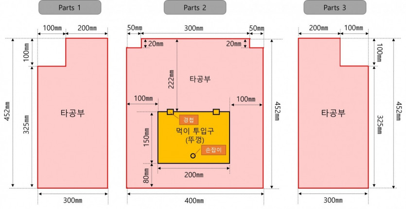

어항 뚜껑은 세 파츠로 나누어서 제작하고자 하고 다음과 같은 모양 및 수치로 제작 의뢰하고자 합니다.
제작 도면 검토 및 제작 비용 견적 의뢰 드립니다.
아울러서 해당 사이즈로 제작 시 처짐 방지하려면 보강대 어떻게 적용해야되는지와 먹이 투입구 사이즈는 임의대로 제가 사이즈 적당하게 그렸는데, 처짐 없는 사이즈로 수정이 필요하면 해당 사이즈로 검토해주시면 감사하겠습니다.

처짐 방지를 하려면 아래나 위쪽에 각 판의 좌우로 폭 40mm 이상의 보강재를 세워서 붙여주시면 됩니다.

중앙에 먹이 투입구 쪽은 뚜껑 사이즈보다 조금 작게 ㅁ자 형태로 180㎜×130㎜로 뚫어서 뚜껑을 열면 먹이를 넣을 수 있도록 해주시고, 200㎜×150㎜ 크기의 뚜껑도 포함해서 제작하는 것으로 견적 부탁드립니다.

대략적으로 타공은 지름 5㎜ 원으로 균일하게 했으면 합니다.

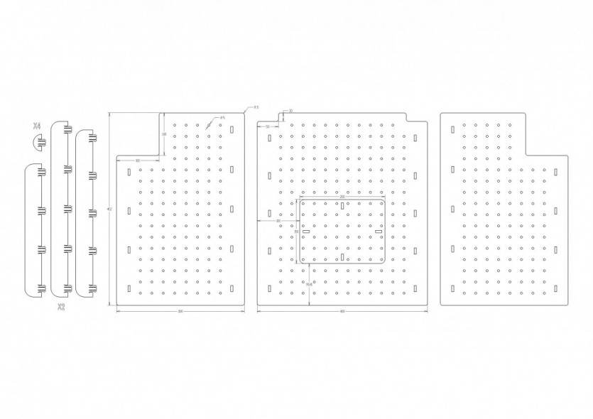

최종 도면 나오면 올려주시면 감사하겠습니다.
모서리 쪽에 충격하여 깨지지 않도록 약간 라운드 가공 좀 부탁드립니다.
확인하였습니다. 도면 준비되면 문자드리겠습니다.
본문에 도면 첨부하였습니다.
보강대는 길이가 다르므로 잘 확인하고 끼우셔야 합니다.
보강대 길이는 수조에 걸칠 수 있게 가장자리에서 20mm 안쪽으로 들어와 있습니다.
먹이구멍은 경첩 없이 그냥 들었다 놨다 가능하게 반달 모양 손잡이를 4군데 끼워 넣을 수 있도록 하였습니다.
타공 위치에 맞춰 약간 위치이동하였습니다.
모두 본드 필요없이 끼우시면 됩니다.
시간이 오래 걸리는 작업이라 월요일 출발할수도 있습니다.
나머지 치수 잘 확인해 보시고 댓들 주시면 작업진행하겠습니다.

네. 도면 잘 만들어졌습니다.
이런 저런 요청 많이 드렸는데 다 반영해주셔서 감사합니다.
이대로 제작 부탁드립니다.
작업은 천천히 해서 보내주시면 되오니 괘념치 마시고, 잘 부탁드립니다.
