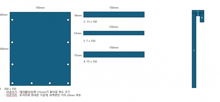

견적 수정했습니다. 5t(0.5mm) 어항에 걸어두려고 하는데 사이 간격을 7mm로 하면 잘 걸릴까요?
너무 크게하면 어항과 아크릴 사이에 간격이 생겨서 물고기가 껴서 죽는경우가 발생해서 최대한 맞게하지만 걸고 빼는 과정에서 너무 빡빡해서 파손이 발생하지 않을 정도가 필요합니다
잘 모르신다면 이 부분은 대답안해주셔도 괜찮습니다
7mm 로 하시고 헐렁하면 뒤쪽 사이에 케이블 타이 같은 플라스틱 조각 잘라서 끼워넣으시면 됩니다.
