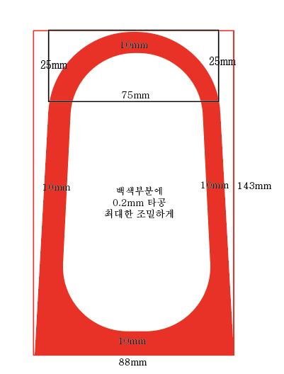

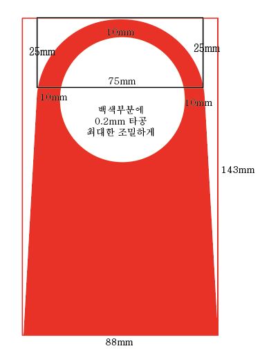

¾ÆÅ©¸±Åõ¸í3mm·Î °ßÀûºÎʵ右´Ï´Ù

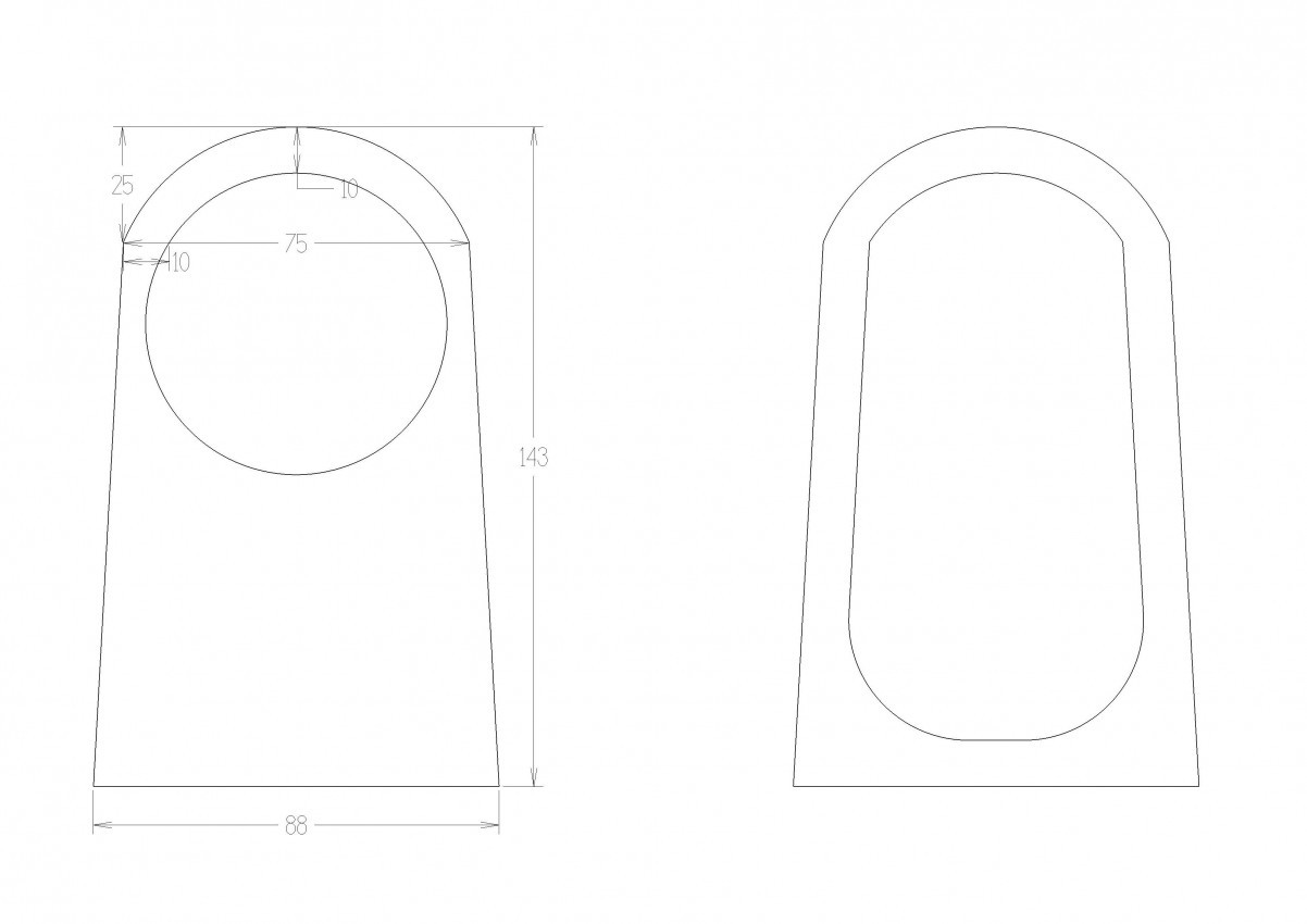

º»¹®¿¡ µµ¸é ÷ºÎÇÏ¿´½À´Ï´Ù. Ŭ¸¯ÇϽøé Å©°Ôº¸ÀÔ´Ï´Ù.
À̹ÌÁö ±×´ë·ÎÀÇ Ä¡¼ö·Î´Â À̹ÌÁö¿Í Á» ´Ù¸¥ ÇüŰ¡ ³ª¿É´Ï´Ù.
±×´ë·Î ÇϽÇÁö ¾Æ´Ï¸é À̹ÌÁö¿Í °¡Àå ºñ½ÁÇÏ°Ô º¯ÇüÇØ¼ Àç¼³°è ÇØ µå¸±Áö ´ñ±Û·Î ÁÖ½Ã¸é ´Ù½Ã µµ¸é ¿Ã·Áµå¸®°Ú½À´Ï´Ù. Àç¼³°è¸¦ ¿øÇÏ½Ç °æ¿ì ¹Ù²î¸é ¾ÈµÇ´Â Ä¡¼öºÎºÐÀ» ¾Ë·ÁÁÖ½Ã¸é ±×¿¡ ¸Â°Ô ÇØµå¸®°Ú½À´Ï´Ù.

¸¸Á·ÇÕ´Ï´Ù µ¿±×¶ó¹Ì¸¦ Á¶±ÝÀû°ÔÇì¼ ÁøÇàÇÏ¸é µÉ°Í °°½À´Ï´Ù ¾ÈÂÊÀº ÄÆÆÃÀÌ ¾È´Ï°í ·¹ÀÌÀú·Î Ÿ°øÇØ Áֽô °Ì´Ï´Ù

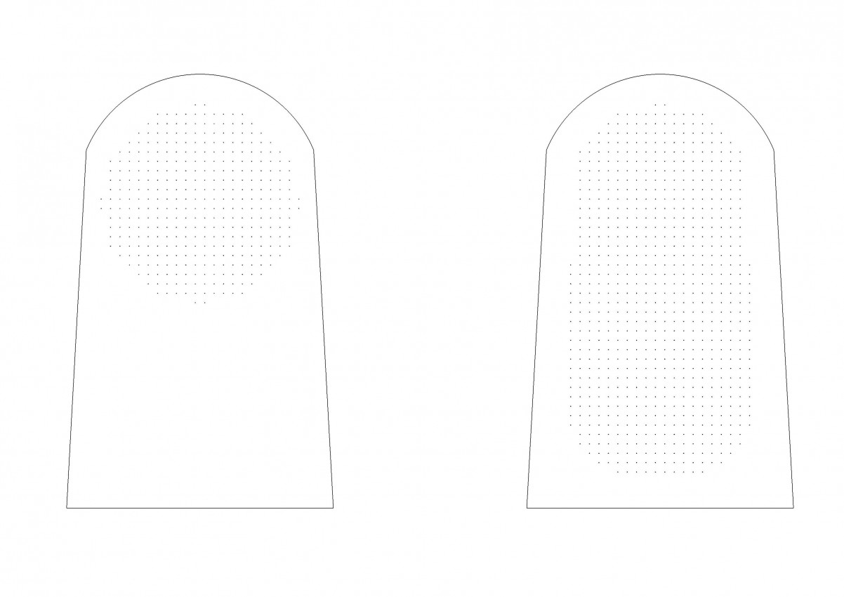

»õµµ¸é ¿Ã·È½À´Ï´Ù.
Ÿ°øÀÇ »çÀÌ °£°ÝÀº 2.91mm ÀÔ´Ï´Ù.

¾ÆÁÖ ¸¸Á·½º·´½À´Ï´Ù ¼ö°íÇϽʽÿä
