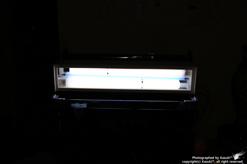

cfile5.uf@170A981A4A35F9C5840E7C.jpg|width="700" height="465" alt="" filename="DSC09538.jpg" filemime="image/jpeg"|'>
°Å½Ç¿¡¼­ µîÀ» ´Ù ³»¸°ÈÄ¿¡ Àü¿øÀ» ³Ö¾îºÃ½À´Ï´Ù. Àß ³ª¿É´Ï´Ù...¤»¤»¤»
ÁÖ±¤»öµî¿¡´Ù°¡ ºí·çµî(600mm »çÀÌÁî¿ëÀº 14w»ÓÀ̶ó¼­...)À» »ç¿ëÇÏ¿© »ö¿Âµµ¸¦ ¾à°£ ³·Ãâ¿ëµµ ¿´´Âµ¥...T-5µîÀÌ ¾àÇØº¸À̳׿ä.
¾î·µç, ¼º°øÀÔ´Ï´Ù...^^
