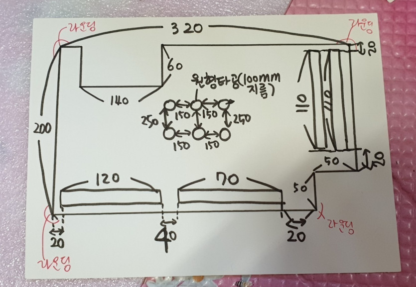

µµ¸éÀ» ±×¸± ÁÙ ¸ô¶ó ÀÌ·¸°Ô Ç¥½ÃÇߴµ¥ ±¦ÂúÀ»±î¿ä?
±×·³ °ßÀû ºÎʵ右´Ï´Ù~!

¾ÆÅ©¸± Åõ¸í 5T ·¹ÀÌÀú Ä¿ÆÃ½Ã °ßÀûÀº 14300¿ø ÀÔ´Ï´Ù.
ÁÂÃø °¡°øºñ°áÁ¦ »óǰ¿¡¼ °áÁ¦ÇÏ½Ã¸é ¿Ï¼ºµµ¸é ¿Ã·Áµå¸®°í ¹®Àڵ帮°Ú½À´Ï´Ù.
¸î¸î ºÎ¹®ÀÌ °¡ÀåÀÚ¸®¿Í ³Ê¹« °¡±î¿ö »ç¿ë½Ã ±úÁú À§ÇèÀÌ ÀÖ½À´Ï´Ù. ±× ºÎºÐµµ ¼öÁ¤ÇØ ¿Ã¸®°Ú½À´Ï´Ù.
Ä¡¼ö ¾ø´Â ºÎºÐµµ º¸À̴µ¥¿ä. µµ¸é º¸½Å ÈÄ ¼öÁ¤ÇÏ½Ã¸é µË´Ï´Ù.
mm ´ÜÀ§¸¦ À߸ø Ç¥±âÇϽŠºÎºÐµµ Àִµ¥ °¡¸¸ÇÏ¿© ¼³°èÇϰڽÀ´Ï´Ù.

Çä ÀÌÁ¦ º¸´Ï Àú ¿øÇüŸ°øÀÇ Áö¸§À» Âø°¢Çß¾î¿ä;; 100mm°¡ ¾Æ´Ï¶ó 10mmÀÔ´Ï´Ù~!¤Ð¤Ð¤Ð ±×¸®±¸ ¾ÆÅ©¸±ÆÇ 3t¿Í 5t´Â °¡°Ý Â÷ÀÌ´Â ¾ø´Â °Ç°¡¿ä? ±×³É ±Ã±ÝÇØ¼ ¹®Àǵå·È½À´Ï´Ù~! Ʋ¸° ºÎºÐ ¼öÁ¤ÇØÁּż °¨»çÇÕ´Ï´Ù!

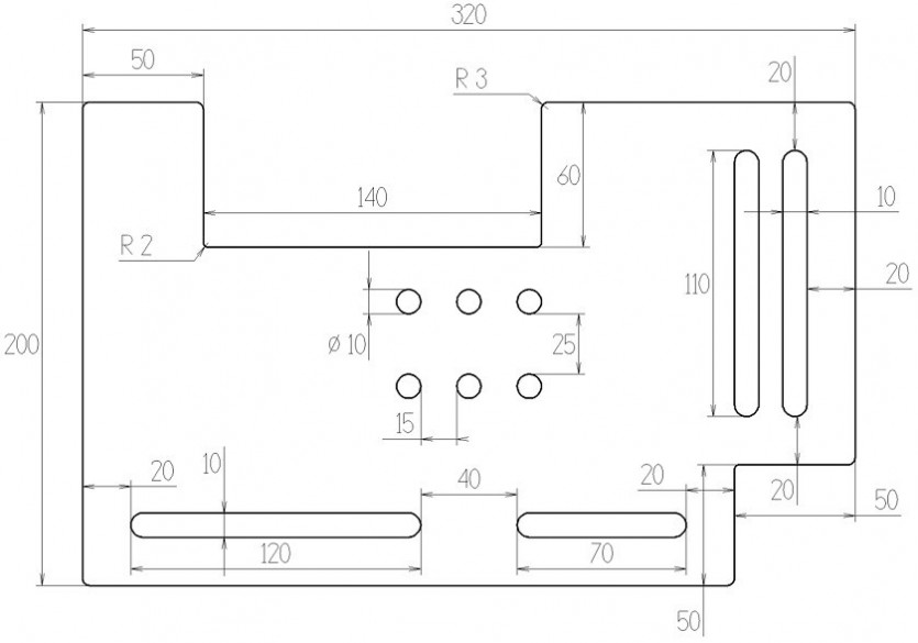

2019-05-21 (È) 12:17
º»¹®¿¡ µµ¸é ÷ºÎÇÏ¿´½À´Ï´Ù.
¿Ü°¢ ¸ð¼¸®´Â R3 ³»°¢ ¸ð¼¸®´Â R2 ·Î ¶ó¿îµù ó¸®ÇÏ¿´½À´Ï´Ù.
Ä¡¼ö Àß È®ÀÎÇØº¸½Ã°í °¡ºÎ ¾Ë·ÁÁÖ¼¼¿ä.

È®ÀÎÇÏ¿´½À´Ï´Ù~! ±×·±µ¥ Á¶±Ý ¼öÁ¤ÇÒ »çÇ×ÀÌ »ý°Ü ´Ù½Ã »çÁø ÷ºÎÇÏ¿© ±Û ¿Ã·È½À´Ï´Ù, È®ÀÎÇØÁÖ½Ã¸é °¨»çÇϰڽÀ´Ï´Ù^^*
