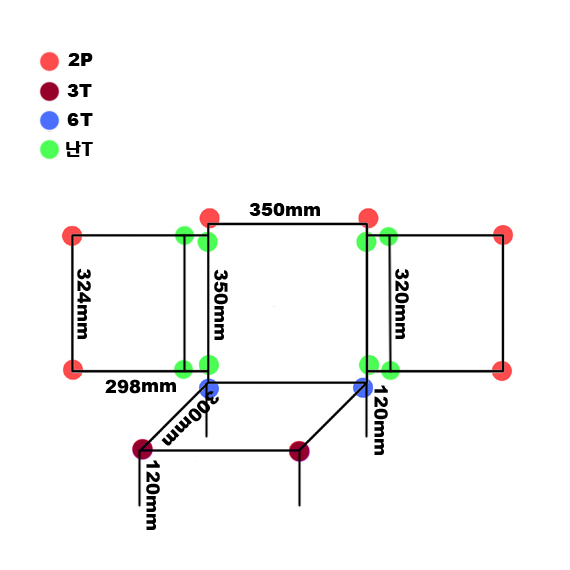

[¾ÆÅ©¸±] ¹Ì´Ï ½ºÆ©µð¿À¸¦ ¸¸µé·Á°í Çϴµ¥¿ä.¼îÇθôÀº ¾Æ´Ï°í °³ÀÎ Ãë¹Ì»ýȰ¿¡ ÇÊ¿äÇØ¼­ ¸¸µé¾îº¼±îÇÕ´Ï´Ù.ÀÛÀº (º¸Åë12cm)¹°°ÇµéÀ» ÃÔ¿µÇҰŶó Å©°Ô´Â ¾ÈÀâ¾Ò½À´Ï´Ù.¾ç ¿·¿¡´Â ³¯°³ÇüÀ¸·Î ¸¸µé·Á°í Çϴµ¥¿ä.³¯°³ Áß°£¿¡ ´õ¡¦
³¯°³ Áß°£¿¡ ´õ ¾ÈÁ¤°¨À» ÁÖ±âÀ§ÇØ ³­T¸¦ ÀÌ¿ëÇØ¼­
ÄÞºñ¶ôÀ» ´õ ³ÖÀ¸·Á Çϴµ¥ Àú·¸°Ô »çÀÌ¿¡ µé¾î°¡´Â ÄÞºñ¶ôÀº º¸Åë
¾î´ÀÁ¤µµ ¿©À¯¸¦ Áà¾ß µü¸Â°Ô µé¾î°¡´Â°Ç°¡¿ä?
ÀÏ´Ü Àú´Â ÇÑÂÊ¿¡ 2mm¾¿ 4mm¸¦ »©ºÃ´Âµ¥ ¸Â°Ô Çϴ°ÇÁö ±Ã±ÝÇÕ´Ï´Ù.
±×¸®°í ³¯°³ºÎºÐ Áß°£¿¡ ÀÌ·¸°Ô ÄÞºñ¶ôÀ» ³ÖÀ¸¸é ³¯°³ Àüü¿¡
¾ÆÅ©¸±À» ³Ö´Â °ÍÀº ¾ÈµÇ³ª¿ä? µû·Îµû·Î ³Ö°Å³ª º¸°­µÇ´Â ºÎºÐÀ» »«
³ª¸ÓÁö¿¡¸¸ ¾ÆÅ©¸±À» ³Ö¾î¾ßÇÏ´ÂÁöµµ ±Ã±ÝÇÕ´Ï´Ù.
óÀ½ ½ÃÀÛÇØ¼­ ¸ð¸£´Â °ÍÀÌ ´õ ¸¹½À´Ï´Ù.
Ä£ÀýÇÑ ´äº¯ ºÎʵ右´Ï´Ù. ^^
2006-06-23 (±Ý) 16:25
³­T°¡ Â÷ÁöÇÏ´Â °ø°£ÀÌ ¹æÇâ¿¡ µû¶ó¼­ 3mm,2mm,1mm ¾¿ °¢±â ´Þ¶ó¼­ °è»êÀÌ Á» º¹ÀâÇÕ´Ï´Ù. ^^;
2006-06-23 (±Ý) 16:13
³¯°³ÀÇ »õ·ÎºÀ ±æÀÌ = ºÎÂøµÇ¾îÁú »õ·ÎºÀÀÇ ±æÀÌ - ³­T°¡ Â÷ÁöÇÏ´Â °ø°£(1mm*2°³) - °¡·ÎÆÄÀÌÇÁ°¡ Â÷ÁöÇÏ´Â µÎ²²(12mm*2°³)
À̴ϱî 350mm - 2mm - 24mm = 324mm (¸Â°Ô ±¸Çϼ̳׿ä ^^)
³¯°³ ¾ÈÂÊÀ¸·Î ³­T·Î ³¢¿ì´Â ºÀ±æÀÌ = ³¯°³ÀÇ »õ·ÎºÀ ±æÀÌ(324mm) - ³­T°¡ Â÷ÁöÇÏ´Â °ø°£(2mm*2°³) = 320mm (±ÂÀÔ´Ï´Ù. Àß ±¸Çϼ̳׿ä. ^^)
¹Ù´ÚÆÇ Å©±â = ÆÄÀÌÇÁ Å©±âº¸´Ù 2mm ¾¿ ÀÛ°Ô = 298 * 348
µÞÆÇ Å©±â = °Å¿ïŬ¸³ÀÌ Â÷ÁöÇÏ´Â °ø°£ 4mm¾¿ ÀÛ°Ô(´Ü ³­T°¡ ÀÖ´Â ÂÊÀº 6mm ÀÛ°Ô) = 346 * 344
³¯°³ÂÊ ¹Ý»çÆÇ Å©±â = ¼¼·Î±æÀÌ(°Å¿ïŬ¸³ÀÌ Â÷ÁöÇÏ´Â °ø°£ 4mm »­) * °¡·Î±æÀÌ(°Å¿ïŬ¸³ÀÌ Â÷ÁöÇϴ°ø°£ 4mm¿Í ¼¼·Î·Î ³­T·Î ¿¬°áµÈ ºÀ°ú ³­T°¡ Â÷ÁöÇÏ´Â °ø°£ 13mmÀ» »­)= 320 * 281
ÀÌ»ó°ú °°½À´Ï´Ù.
